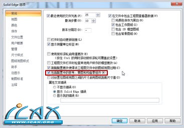

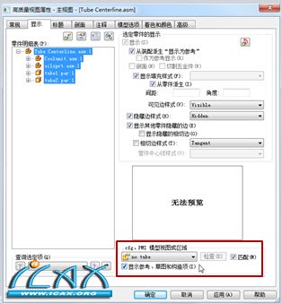

【视图配置和管路中心线显示】
新选项控制模型视图的配置。
模型视图的显示配置局限于设计体—显示/隐藏。
显示配置设置在模型视图中显示以下内容:
参考平面
草图
坐标系
曲面
曲线
设计体
中心线
在模型视图的属性选项中,有相同的选项控制。
匹配选项用于匹配模型的显示配置
如果不选择,覆盖将由零件显示完成。
