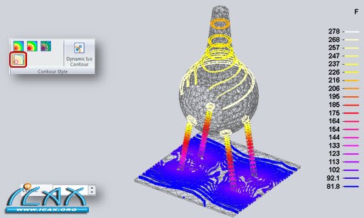

等值线和等值面
等值线和等值面加入到了所有的分析类型后处理中
当查看分析结果时,用户现在有能力开关等值云图显示
这个选项打开后等值线和等值面将显示结果值等值线和等值面数量由“颜色条” 中的“色阶” 设定

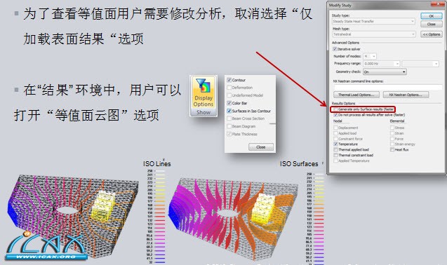

为了查看等值面用户需要修改分析,取消选择“仅加载表面结果”选项
