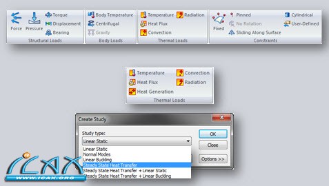

仿真带状工具条的变化
原始的“温度”载荷现在叫做 “体温度”
热载荷已经被加入像温度,热流量,热生成,自然对流和辐射
热生成在装配环境下可用
新的分析类型包括了
稳态热传导
稳态热传导耦合线性静态分析
稳态热传导耦合线性屈曲分析

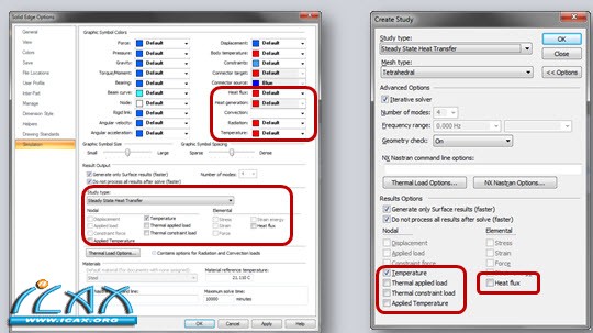

新的选项被加入来支持 “稳态热传导”同在“Solid Edge选项” 对话框和“创建研究”对话框
