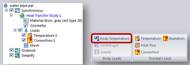

摘要: 仿真带状工具条的变化。原始的“温度”载荷现在叫做 “体温度”,热载荷已经被加入像温度,热流量,热生成,自然对流和辐射国,热生成在装配环境下可用新的分析类型包括了,稳态热传导,稳态热传导耦合线性静态分析, ...
研究导航器也将反映出施加在模型上的载荷
类型信息
体温度(在ST4中叫“温度”)仍然可以应用它在
静态分析中,如果创建个稳态热传导分析时,它也是可以用的。
在热传导分析中,这个“体温度”作为物体的初始温度应用在热辐射分析中
装配连接将在分析前连接不同部件在一起作为一个整体分析。
在热分析中,“连接”用于不同的物体之间的热传导
封闭空间“辐射”载荷可以不用定义连接就能在不连接的物体间传递热量,反而我们连接了他们会导致一个错误的结果
由于这些原因,当你创建热分析后,“求解”按钮是激活的,如果没有建立连接,并且在分析中没有热辐射边界条件的话,系统将给你一个警告信息

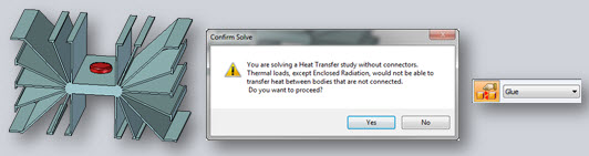

这里我们运行一个热传递分析(没有热辐射)
而且也没有定义连接,系统将提示如下信息
让你确认这个分析
在热传递分析中,仅仅支持粘接的连接方式
在热分析中,所有“非渗透”选项将被移除
