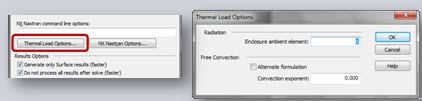

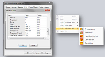

摘要: 仿真带状工具条的变化。原始的“温度”载荷现在叫做 “体温度”,热载荷已经被加入像温度,热流量,热生成,自然对流和辐射国,热生成在装配环境下可用新的分析类型包括了,稳态热传导,稳态热传导耦合线性静态分析, ...
对话框中的热载荷选项包含了高级选项对创建或者
修改一个热分析
封闭空间元素—对于密闭空间辐射载荷,指定
空间内的环境温度
值可以从-1e+09 到1e+09.
迭代公式—当选择它时,将使用迭代方法定义自然对流指数
对流指数—指定这个指数用于温度公式,当选择迭代法计算对流指数时
值可以从-9.99E+30 到9.99E+30.
之前的选项用于 NX Nastran and MSC Nastran.
想了解更多信息,请参考NX Nastran帮助文档.
新的单位加入来支持“稳态热传递分析”
研究导航器在改变热传递选项
后也会被更新。
