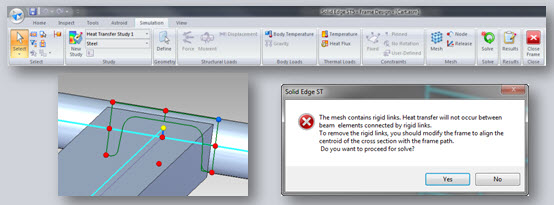

摘要: 仿真带状工具条的变化。原始的“温度”载荷现在叫做 “体温度”,热载荷已经被加入像温度,热流量,热生成,自然对流和辐射国,热生成在装配环境下可用新的分析类型包括了,稳态热传导,稳态热传导耦合线性静态分析, ...
热传导分析也被加入到桁架环境中
热载荷仅有温度和热流量是可用的
如果模型中有刚性连接,你将不能运行热传递分析除非你移除这个刚性连接。
