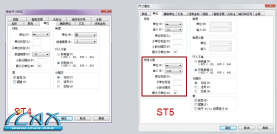

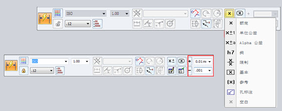

尺寸标注增强
 “单位公差 (Unit Tolerance)” 命令允许输入+/- 公差值
 键盘输入上和下的公差值
可以控制公差的单位和第二单位
 这个控制不影响公差Alpha类型
