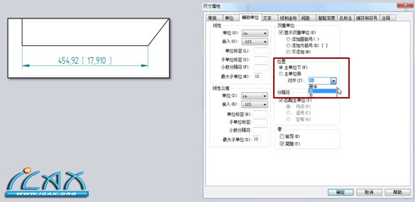

摘要: 尺寸标注增强: “单位公差 (Unit Tolerance)” 命令允许输入+/- 公差值, 键盘输入上和下的公差值 。可以控制公差的单位和第二单位, 这个控制不影响公差Alpha类型。高级舍入命令控制:主单位(Primary),主线性 ...
 垂直双单位尺寸对齐方式:居中(Center)、左(Left)、右(Right)
 双尺寸也能显示在旁边

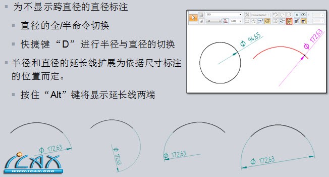

 为不显示跨直径的直径标注
 直径的全/半命令切换
 快捷键 “D” 进行半径与直径的切换
半径和直径的延长线扩展为依据尺寸标注的位置而定。
 按住“Alt”键将显示延长线两端
