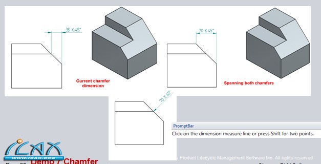

摘要: 尺寸标注增强: “单位公差 (Unit Tolerance)” 命令允许输入+/- 公差值, 键盘输入上和下的公差值 。可以控制公差的单位和第二单位, 这个控制不影响公差Alpha类型。高级舍入命令控制:主单位(Primary),主线性 ...
 倒角尺寸跨越共线边
快捷键 “SHIFT” 选择两个点。
