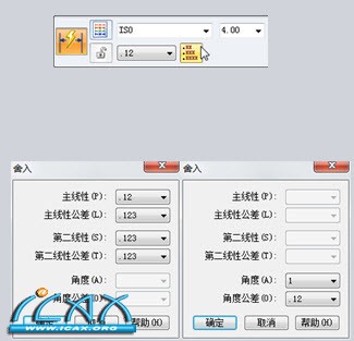

摘要: 尺寸标注增强: “单位公差 (Unit Tolerance)” 命令允许输入+/- 公差值, 键盘输入上和下的公差值 。可以控制公差的单位和第二单位, 这个控制不影响公差Alpha类型。高级舍入命令控制:主单位(Primary),主线性 ...
高级舍入命令控制:
主单位(Primary)
主线性差(Primary tolerance)
第二单位(Secondary)
次线性公差(Secondary tolerance)
角度(Angular)
角度公差(Angular tolerance)

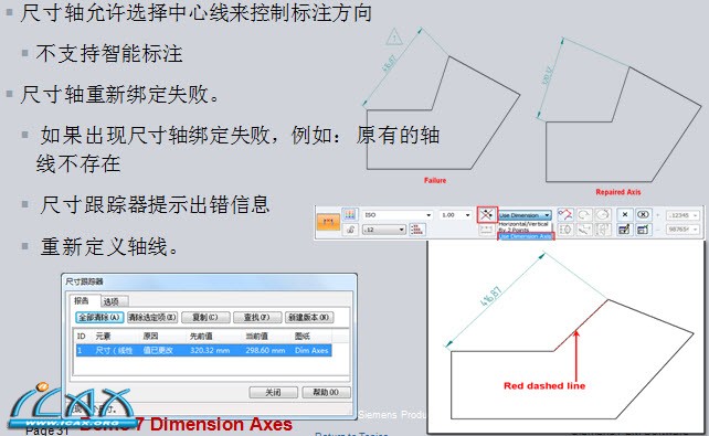

尺寸轴允许选择中心线来控制标注方向
不支持智能标注
尺寸轴重新绑定失败。
 如果出现尺寸轴绑定失败,例如: 原有的轴线不存在
 尺寸跟踪器提示出错信息
 重新定义轴线。
