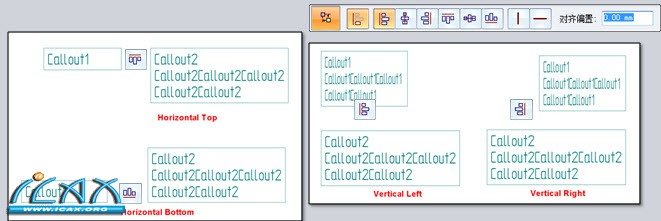

摘要: 紧固件系统堆叠式序号:堆叠式序号自动放置在正确的位置,ST4所有的堆栈使用相同的文字,不能单独设置前/后缀,ST5–Alt键加选择想修改的序号,即可增加前缀/后缀。在堆栈上右键,可清除覆盖。它将移除所有的前缀/后 ...
【对齐功能增强】
注释和符号的对齐
垂直左/右/中心
水平顶/底/中间
