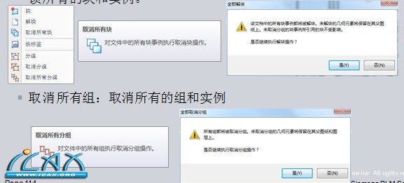

块和组
一次选择多个块,使用“解块”命令,一次解锁所有选中的块。
取消所有块:在所有工作页、背景页和2D模型里解锁所有的块和实例。

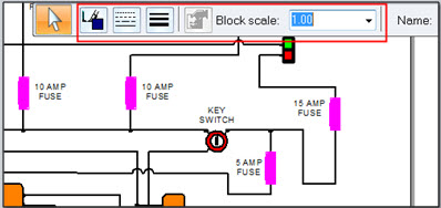

为多个块改变线样式
颜色、线型、线宽、块比例都能被修改
如果选择的图素有不同的颜色、线型、线宽和比例,将不能启动这个命令。
