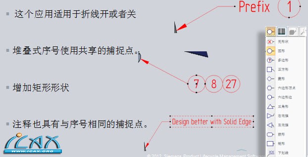

【序号命令增强】
序号命令在序号图形中有多个捕捉点
箭头和折线的捕捉点可以使用“Alt+拖拽”
如果有前缀、后缀,文本的捕捉点可以移离序号。
在序号上仍保留捕捉点
