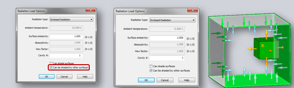

可以被其他面遮挡-当被选中时,指定的面可以被其他面遮挡住
通过选择的面热量不会被吸收
在这个例子中,四个内表
面被设定为“可以被其他面遮挡”
你使用这个选项将加快视角系数的计算,通过限制计算被其他表面遮挡的表面的视角系数
在这个例子中,我们运行一个用辐射在和的热分析

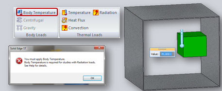

首先辐射在和要求定义“体温度”如果你忘记加载体温度,系统将提示
如下信息
本例中,体温度设定为20C
