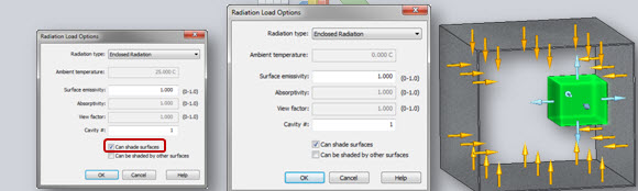

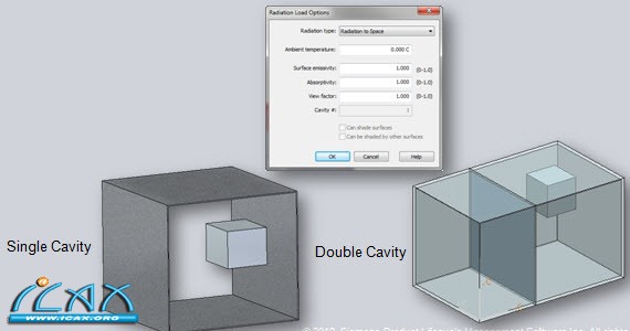

腔体 # –针对密闭空间辐射载荷, 这个选项指定了密闭
空间或者腔体的编号 .
选择加载的物体位置就是这个腔体
当考虑两个物体在同一个腔体时,就检验两个物体的腔体编号是否一样
这个值最少就是1
可以遮挡面 – 当被选中,指定了这个面能够遮挡其他面
这阻止了热量到达其他的面
绿色的物体设定了“可以遮挡面”.
你使用这个选项将加快视角系数的计算,通过限制计算遮挡其他表面的表面的视角系数
