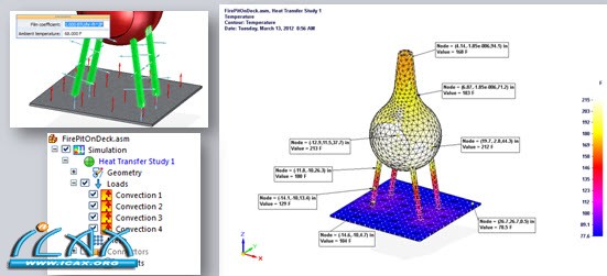

摘要: 自然对流是一种能量交换,与物体表面和环境的温度差成正比,自然对流边界可加载到面,边和特征上,热量将从表面流出或者流入到指定的环境温度中,当加载了自然对流边界,用户也可以选择,选项去改变对流的方向。
让我们来看一个自然对流边界的例子
用加载到“面”上的方法将“自然对流”加载
在这个例子中“1”被用于设定对流换热系数,周围的炙热环境我们来设定温度为300F
对于模型顶部我们加载一个自然对流边界对流换热系数= 1
环境温度 = 阿拉巴马州的春天温度 68F
对于底下的腿和平台我们也加载自然对流条件
对流换热系数= 1
环境温度= 68 F
