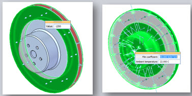

摘要: 热流量是加载在曲面,曲线,边,点和特征上单位面积内的热量比率用户指定热流量值和单位(热量/单位面积)整体载荷(作为缺省)在命令条中的该选项将把载荷值分布在所选的物体上,而不是在每个物体上都加载该载荷值对 .. ...
本例中,我们可以加载热流量在刹车片摩擦
块的两侧共计1200W
然后我们在其余的面上给定自然对流条件
来模拟热量的散失。
你将看到热流量载荷产生了大量的热从刹车片的边缘向模型内部消散
通过修改模型,温度可以下降
