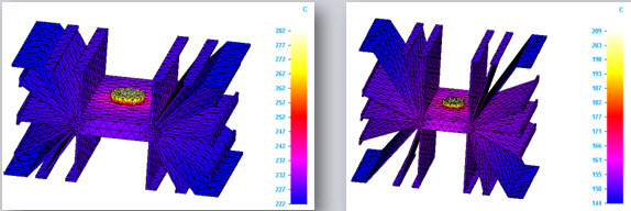

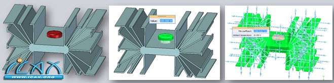

本例中,我们选择了红色的按钮作为热生成
其余的面将定义成自然对流边界
根据热生成值,自然对流值和模型形状的不同,结果将是不同的
第二个例子展示了改变散热片长度后的散热结果
