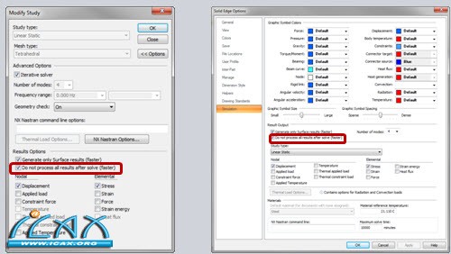

【减少后处理时间】
加入了一个新的选项在 “新建研究”对话框里,同时也加入到 “Solid Edge 选项”——求解后不加载所有结果
在每一个研究中这个选项作为缺省
这个选项不会减少求解的时间
当这个选项被选择时,你要查看的结果才会被加载。当这个选项被取消时,求解后所有的结果会立即加载,将增加你的后处理结果加载的时间
这个选项,在求解后或者查看结果时,来减少花费在加载结果上的时间

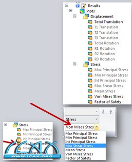

在路径查找器中,在“结果”下将显示结果的云图数量,不管你是否选择了“求解后不加载所有结果”选项
加载的云图被显示在研究导航器中作为一般的
文本颜色,而未被加载的云图文本颜色是灰色的
去查看一个未被加载的云图,用户可以简单地从下拉
菜单中选择它,同时它将被加载进来。
注意在我们查看了“最大剪切应力” 云图后,这个结果
就会被加载进来
