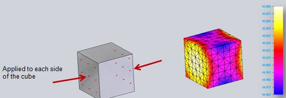

这是一个使用“整体载荷”选项加载到1米的立方体上的例子
用“整体载荷”选项并加载热流量载荷到相对的两个面上
100 W一起加载到两个面上-结果是 44.962-45.083
50 W 分别加载到两个面上-结果是 44.962-45.083
用“分布载荷”选项并加载热流量载荷到相对的两个面上
50 W/m2 一起加载到两个面上-结果是 44.962-45.083
50 W/m2 分别加载到两个面上-结果是44.962-45.083
