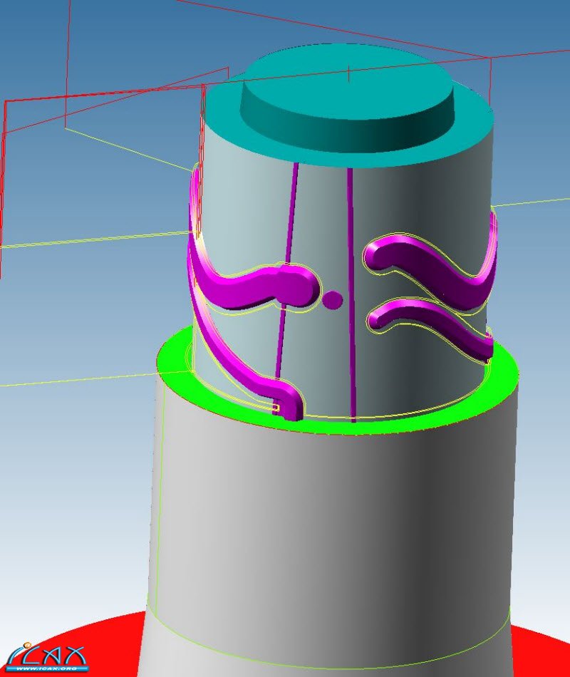

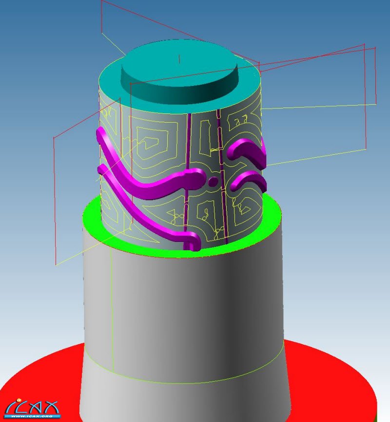

这类零件是航空件的衍生品,如果采用通用的方法对其进行处理的话,需要考虑多个方位的定位粗加工以及繁琐的侧铣加工定义。藉由hyperMILL®本身的强大策略支持我们可以将工艺定成三部份。第一步采用圆鼻刀实现联动开粗,大面部份以四轴的方式进行,接触于骨位处采用5轴联动的方式进行自动处理。(如图2所示)
(图2)
第二步同样采用圆鼻刀对底面实现快速高效的联动精加工。(如图3所示)
(图3)
第三步:是采用平刀对侧面骨位进行完全的精加工,在hyperMILL®软件本身运算的过程中,不需要用户去选取侧面的曲面及轮廓。(如图4所示)
(图4)
整个加工的过程思路可以根据实际的用户需要进行细部的调整,诸如吃刀量,跨距以及需要单独的进行中加工及清根等。
