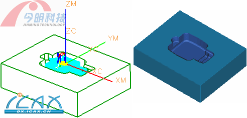

生成刀轨与可视化刀轨
在【型腔铣】对话框里,在“操作”选项组点击“生成”图标 ,计算型腔铣操作刀轨,在计算结束后;并做仿真模拟,点击确认图标 ,弹出【刀轨可视化】对话框,选择“2D动态”,找到“选项”选项组里点击进去,弹出【IWP碰撞检查】对话框,把“碰撞时暂停”选项打勾‘√’,点击【确定】返回,点击播放图标 ,最终的仿真结果与刀轨如图4-19所示。
图4-19 粗加工刀轨与仿真图
