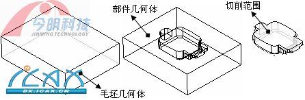

2.指定毛坯
在【型腔铣】加工操作中,指定毛坯是作为要切削的材料,而这里指定毛坯几何本身就是被切削的材料,实际上就是部件几何与毛坯几何的布尔运算,公共部件被保留,求差多出来的部分是切削范围;举例子说明一下,如图4-5所示。在创建【型腔铣】操作中,此操作已继承了几何WORKPIECE的父级组关系,因此在型腔铣里不需要再指定毛坯。
图4-5 型腔铣的切削范围

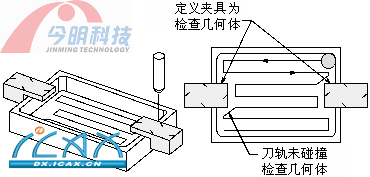

3.指定检查体
指定检查是用来定义您不想触碰的几何体,就是避开你所不想加工到的位置。例如夹住部件的夹具,就是我们不能加工的部分,就需要用检查几何体来定义,移除夹具的重叠区域将不被切削,如图4-6所示。指定检查余量值(切削参数对话框→余量)以控制刀具与检查几何体的距离。此模型加工不需要指定检查体。
图4-6 检查几何体

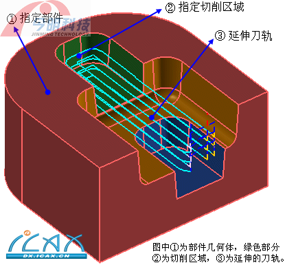

4.指定切削区域
指定切削区域(图标 )是用来创建局部加工的范围,可以通过选择曲面区域、片体或面来定义“切削区域”。例如在一些复杂的模具加工中,往往有很多区域的位置需要分开加工,此时定义切削区域就可以完成指定的区域位置做加工操作。在定义切削区域的时候一定要注意:“切削区域”的每个成员都必须是“部件几何体”的子集。例如,如果您将面选为“切削区域”,则必须将此面选为“部件几何体”,或此面属于已选为“部件几何体”的体。如果您将片体选为“切削区域”,则还必须将同一片体选为“部件几何体”; 如果不指定“切削区域”,则系统会将整个已定义的“部件几何体”(不包括刀具无法接近\\的区域)用作切削区域。
当定义了切削区域时,在〖切削参数〗选项里→“延伸刀轨”选项卡就会起作用;否则此选项不起作用。下面例子说明定义切削区域的刀轨延伸,如图4-7所示。此模型加工不需要指定切削区域面。
图4-7 延伸刀轨
