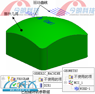

【曲线/点】驱动方法允许用户通过指定点或曲线来定义驱动几何体,并由此产生相应驱动点。它将使得系统产生跟随驱动曲线或点所定义的驱动路径的刀轨,因此在实际应用中,可应用【曲线/点】驱动方法来实现筋槽或字体的加工。【曲线/点】驱动方法如图7-1所示。
图7-1 曲线/点驱动方法
下面将用例子来讲解曲线/点驱动的应用,所有操作步骤如下列所示:
⑴.打开文件(curve point_drive.prt),并进入到加工模块,由于此模型定义过加工参数,所以不需要初始化。如图7-2所示。
图7-2 curve point_drive.prt

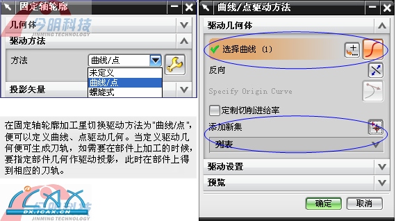

⑵.创建固定轴曲线/点驱动操作,操作的步骤如流程图7-3所示。
图7-3 曲线/点驱动操作
⑶.定义“曲线/点”驱动几何。在【固定轴轮廓】操作对话框里,将驱动方法设置为〖曲线/点〗,点击编辑图标 ,进入【曲线/点驱动方法】对话框,在操作界面里选取曲线作为驱动几何,确定完成后生成刀轨。多段曲线选择的区别,如图7-4所示。
图7-4驱动曲线选择的区别
⑷. 按模型所示的曲线作为驱动几何加工,投影到部件几何体表面所得的刀轨,如图7-5所示。其他相同的参数在此不再重述。
