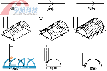

当【创建边界】或【编辑边界】中,可以定义刀具在边界位置,包括有:对中、相切和接触三种方法。使用不同的位置,所加工的区域范围也不一样,如图7-10所示。
图7-10 边界驱动刀具的位置
注:如果刀具位置为对中,并且当驱动几何体的边界与部件几何体的尺寸之差大于刀具半径时,将会在部件几何体的外部边缘出现滚动的刀轨,通常这不是预期的结果。
