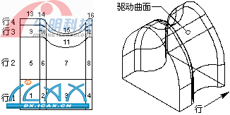

曲面驱动方法操作对话框如图7-11所示。【曲面驱动方法】允许用户指定类似风格排列的曲面来定义驱动几何体,并由此产生一系列呈矩阵分布的驱动点。
图7-11 曲面驱动方法对话框
在【曲面驱动方法】对话框中,驱动几何体参数区,单击“指定驱动几何体”的“选择或编辑驱动几何体”图标 ,并弹出【驱动几何体】对话框,它允许依顺序地指定有规律排列的曲面定义驱动几何体,如图7-12所示。使用例子(surface_drive_1.prt)文件,定义模型顶部曲面为驱动几何体,并指定切削方向与材料侧方向。如图7-13所示。
图7-12 曲面驱动几何的选择
图7-13 surface_drive_1.prt
