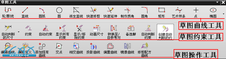

草图曲线工具2

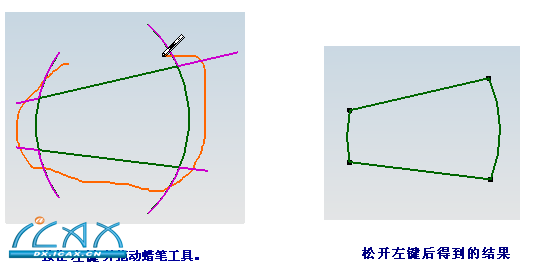

快速修剪:将一条曲线修剪至任一方向上最近的交点。如果曲线没有交点,可以将其删除。
修剪单个对象
修剪多个对象:要修剪多个对象,按住左键并将光标拖动到要修剪的对象上。蜡笔工具将标记对象。松开左键来修剪。

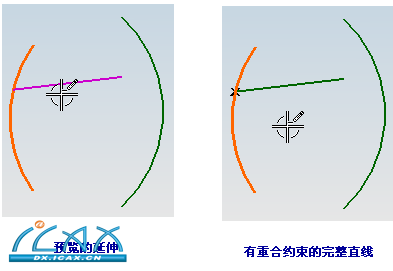

快速延伸:将一条曲线延伸至另一条邻近的曲线。并且可以使用左键按住并拖动(蜡笔工具)来延伸多条曲线。
延伸单条曲线
延伸多条曲线:要延伸多个对象,按住左键并将光标拖动到要延伸的对象上。蜡笔工具将标记对象。释放左键来延伸。

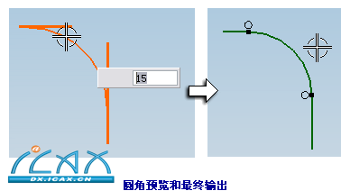

倒圆角:用在两条或三条曲线之间创建一个圆角。可以用这个选项修剪输入的曲线,删除三曲线圆角的第三条曲线,并指定圆角半径值。移动光标可以预览圆角并决定其尺寸和位置。
矩形:在草图平面上创建矩形的方法。可以指定一个角度然后创建不平行于 XC/YC 的矩形。
艺术样条:可以用点或极点动态创建样条。
:根据点构造器在草图空间内创建点。
椭圆:根据长轴、短轴和旋转角的值定义椭圆。
