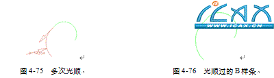

单击“应用”按钮光顺B样条。在得到所希望的形状之前,可以多次单击“应用”按钮,或者更改边界约束,如图4-75所示。
当得到所希望的形状时,单击“确定”按钮,完成B样条曲线光顺操作,如图4-76所示。
图4-76  光顺过的B样条

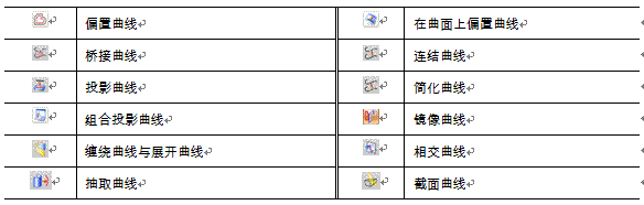

通常在曲线创建完成以后,并不能满足设计者的要求,这时就需要对该曲线做进一步的处理。本节将介绍曲线的进一步操作功能,如偏置、桥接、简化、连接、交线、截面和抽取等操作,如图4-77所示,曲线工具栏上的各个图标按钮所表示的功能如表4-2所示。
