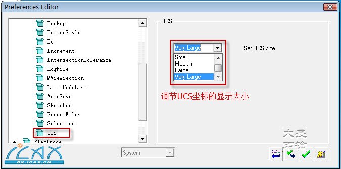

5.因为我们在对视图进行缩放时,UCS坐标是不会改变大小的,如果你觉得坐标的显示不够大,难以选取与查看的时候,那么,在此处可以调节UCS坐标显示的大小。

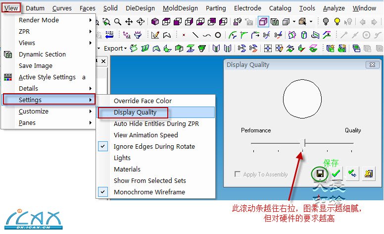

此滚动条越往右拉,图素显示越细腻,但对硬件的要求越高,如果使用的是比较大众化的显卡,我们一般将滚动条拉到中间即可,设置完了别忘了按下面的保存按钮。

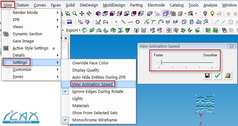

此处设置的是Cimatron中视角切换时(如:由俯视图切换至侧视图),图素的转动速度,越往左越快。所以,当你看到视窗里的图素在视角切换时非常缓慢时,可别马上断定就是你的显卡陈旧/老化,你要注意一下是不是这里的参数没有设置好。
这里设置随个人的喜好,正常来说,切换视角速度设置越快越好
设置完了别忘了按下面的保存按钮。
