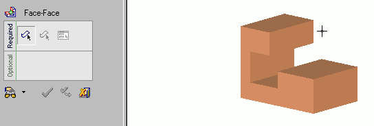

如下图所示,要以面的方式来对下面的实体进行倒圆

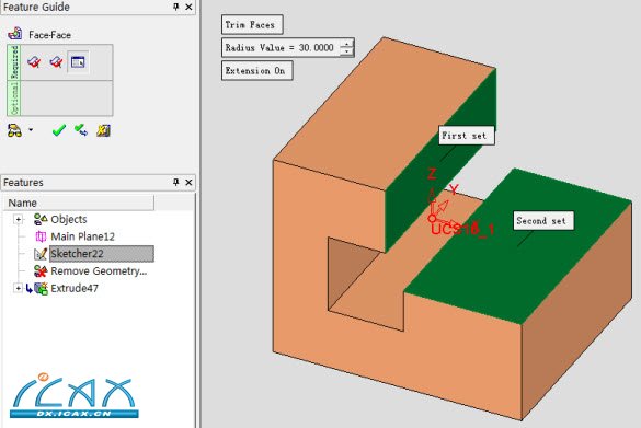

启动实体面对面倒圆指令,选择这两个面
设定参数为R30

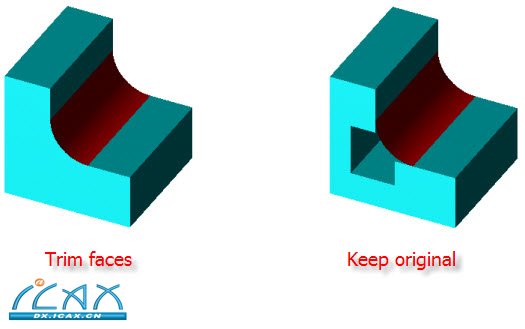

看看选择Trim faces(修剪曲面)与Keep Original(保留原始)的效果
操作步骤:
面对面倒圆还有另一种方式:两“组”曲面的倒圆,而不是两“个”曲面的倒圆,这种倒圆方式近似曲面指令里的倒圆指令
结果如下:
