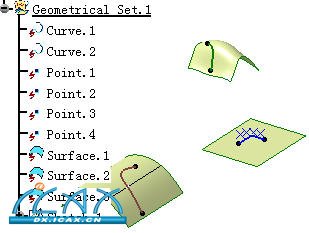

打开\Training Part\GSD\ ParallelCurves.CATPart文档,如图4-246所示。
图4-246

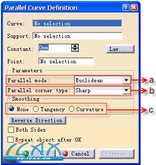

单击“平行曲线 (Parallel Curve)” 指令,出现“平行曲线定义 (Parallel Curve Definition)”对话框,如图4-247所示。
图4-247

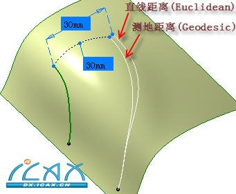

a.平行模式(Parallel mode)。这里选择“曲线.1(Curve.1)”作为偏移“曲线(Curve)”的参考曲线,定义“曲面.1(Surface.1)”作为平行曲线的“支持面(Support)”,在常量“(Constant)”对话框中输入值30。这里分别以平行模式(Parallel mode)中的“直线距离 (Euclidean)”和“测地距离 (Geodesic)” 偏移两条曲线,结果如图4-248所示,图示中以虚线虚拟了“测地距离 (Geodesic)”的计算方法。
图4-248

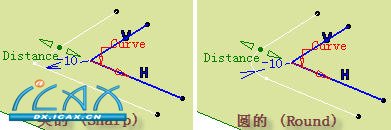

b.圆角类型 (corner type)。这里选择“草图.1(Sketch.1)”作为偏移“曲线(Curve)”的参考曲线,定义“曲面.2(Surface.2)”作为平行曲线的“支持面(Support)”,在常量“(Constant)”对话框中输入值-10。这里分别以圆角类型 (corner type)中的“尖的 (Sharp)”和“圆的 (Round)”偏移两条曲线,单击“预览 (Preview)”,图4-249列出了两种类型的结果。
图4-249

c.光顺 (Smoothing)栏下的选项。该栏下的选项允许用户对偏移的曲线进行光顺,系统默认选中“无(None)”,用户如定义了“相切 (Tangency)”或“曲率 (Curvature)”则出现图4-252所示选项。
图4-252
这里选择“曲线.2(Curve.2)”作为偏移“曲线(Curve)”的参考曲线,定义“曲面.3(Surface.3)”作为平行曲线的“支持面(Support)”,在常量“(Constant)”对话框中输入值25,选择“直线距离 (Euclidean)”作为偏移的平行模式、“尖的 (Sharp)”圆角类型,选择“曲率 (Curvature)”光顺。
