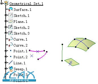

打开\Training Part\GSD\ Circle.CATPart文档,如图4-260所示。
图4-260

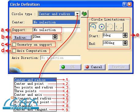

单击“圆 (Circle)”特征,出现“圆定义 (Circle Definition)”对话框。单击“圆类型 (Circle type)”对话框的下拉箭头,列出了多种定义圆的类型,如图4-261所示。注意“圆定义 (Circle Definition)”对话框会跟随“圆类型 (Circle type)”的改变而变化。用户可以通过“圆类型 (Circle type)”对话框旁的锁定  按钮来锁定选定的类型,这样有效防止在选择几何图形时自动更改类型!
图4-261
通用选项描述:
a.“支持面 (Support)”选项。为创建的圆定义有效的支持面(平面或曲面),该选项除图4-261所示的4、5类型不适用外,其他类型均适用。如果用户定义作为创建圆的参考元素是平面曲线,则“支持面 (Support)”被设置为默认值(平面)。
b.“直径 (Diameter)”/“半径 (Radius)”及值输入选项。允许用户单击“半径 (Radius)”按钮切换到“直径 (Diameter)”值;相反,单击“直径 (Diameter)”按钮可切换回“半径 (Radius)”值。该选项适用于图4-261所示的1、3、5、6、9类型。
提示:
● 从“半径 (Radius)”切换到“直径 (Diameter)”时值不会更改,反之亦然。
c.“支持面上的几何图形 (Geometry on Support)”选项。允许用户将创建的圆或圆弧投影到支持面上。该选项适用于图4-261所示的1、2、3、4类型。

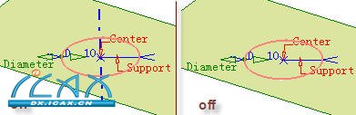

d.“轴线计算 (Axis Computation)”选项。允许在创建或修改圆或圆弧时自动创建轴线。开启该选项后,“轴线方向 (Axis direction)”选项处于活动状态。如果未选择方向,将创建垂直于圆的轴线,图4-263列出了开启与关闭该选项的预览结果。
图4-263
e.“圆限制 (Circle Limitations)”栏。允许用户根据“圆限制 (Circle Limitations)”栏相应的活动按钮作相应不同的结果。
 部分圆(Part Arc)。允许用户创建圆或圆弧。选中该按钮后“起点 (Start)”和“终点 (End)”选项处于活动状态,允许用户定义圆弧的起点和终点的角度值。该指令适用于图4-261所示的1、2、5类型。
 整圆(Whole Circle)。选中该按钮后创建的结果是一个整圆。该指令适用于创建圆的所有类型。
 修剪圆(Trimmed Circle)。允许用户创建圆弧段,圆弧段修剪的位置取决于作为创建圆定义的参考元素。
 补充圆(Complementary Circle)。用于修剪圆的补充,选中该按钮后,创建的结果将是修剪圆的另一部分。该指令适用于图4-261所示的3、4、6、7、8类型。

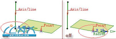

5.中心和轴线(Center and axis) 。允许用户定义一个圆心和一条轴线,然后输入值来创建圆或圆弧。这里选择文档中的“线.1(Line.1)”作为创建圆的“轴/线(Axis/Line)”、“点.4(Point.4)”作为参考的“点(Point)”然后输入“半径 (Radius)”值15mm并选中“圆限制 (Circle Limitations)”栏的“整圆(Whole Circle)”按钮,单击“预览 (Preview)”如图4-270所示。图示中列出了开启与关闭“轴线/直线上的投影点 (Project point on axis/line)”选项的不同结果。
图4-270
