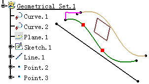

打开\Training Part\GSD\ Sweep1.CATPart文档,如图4-328所示。

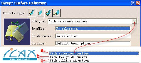

单击“扫掠曲面 (Swept Surface)”  指令,出现“扫掠曲面定义 (Swept Surface Definition)”对话框。
单击“显式 (Explicit)”  图标并从“子类型 (Subtype)”下拉小箭头我们可以看到显式轮廓扫掠包含了3种子扫掠类型,如图4-329所示。
图4-329

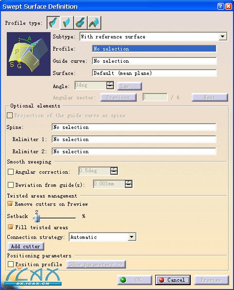

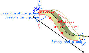

a.使用参考曲面 (With reference surface)。该扫掠类型允许扫掠轮廓沿一条引导曲线作扫掠运动。以下是该扫掠类型的操作步骤与更多关于扫掠的相关设置应用:
1.在“子类型 (Subtype)”下拉列列表中选择“使用参考曲面 (With reference surface)”,出现图4-330所示对话框。
图4-330
2.选择要扫掠的“轮廓 (Profile)”,这里选择“草图.1(Sketch.1)”。
3.选择一条“引导曲线 (Guide curve)”,这里选择“曲线.2(Curve.2)”。
4.为扫掠的轮廓选择一个参考“面(Surface)”,这里选择“xy 平面(xy plane)”。该参考面可以是平面或曲面,如果选择的是曲面,那引导曲线必须完全位于该曲面上。如用户未定义参考面,系统则以脊线的平均平面作为扫掠过程中控制轮廓位置参考。
5.为扫掠的轮廓输入一个“角度(Angle)”值,这里输入值为0。如用户忽略了第4步(未定义参考面)则该选项与“角扇形(Angular sector)”选项均处于非活动状态。单击“预览 (Preview)”,扫掠曲面显示于绘图区域中,如图4-331所示。
图4-331
如有需要,用户可以通过“法则曲线 (Law)”按钮来定义法则曲线来控制扫掠轮廓的位置。
如有需要,用户可通过“角扇形(Angular sector)”选项中的“前一个(Previous)”或“下一个(Next)”按钮来选择需要的保留创建的结果。

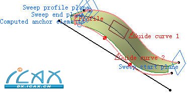

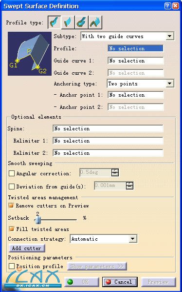

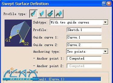

b.使用两条引导曲线 (With two guide curves)。该扫掠类型允许扫掠轮廓沿两条引导曲线作扫掠运动。
我们还是以Sweep1.CATPart文档来描述使用两条引导曲线扫掠类型,用户请按以下步骤操作:
1.在“子类型 (Subtype)”下拉列表中选择使用两条引导曲线,出现图4-354所示对话框。
图4-354

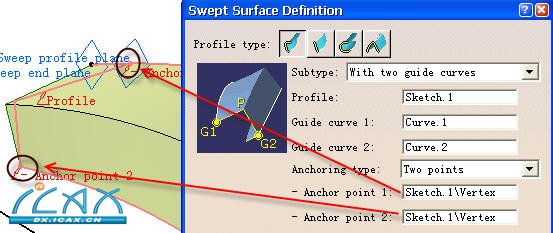

2.如图4-355所示选择,单击预览如图4-356所示。
图4-355
图4-356

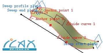

3.如图4-357设置选择,单击预览如图4-358所示。
图4-357
图4-358
