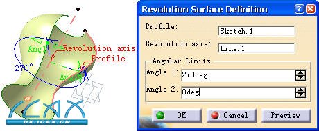

单击“旋转 (Revolve)”指令,出现“旋转曲面定义 (Revolution Surface Definition)”对话框,如图4-36所示。
图4-36
选择“草图.1(Sketch.1)”作为曲面旋转的“轮廓 (Profile)”,“直线.1(Line.1)”作为“旋转轴 (Revolution axis)”;在“角限制(Angular Limits)”栏中定义所需角度值,这里在“角度 1(Angle 1)”中输入值270deg,预览中的3D几何如图4-27所示。如有需要,用户可为 “角度 2(Angle 2)”定义一个值。
图4-37
提示:
●  旋转曲面的轮廓必须位于旋转轴的其中一侧。
●  如果旋转曲面的轮廓是包含轴线的草图,默认情况下该轴将被选作为旋转轴。
●“角度 1(Angle 1)”与“角度 2(Angle 2)”之间的夹角不能大于360°或小于0°。
