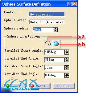

单击“球面 (Sphere)” 指令,出现“球面曲面定义 (Sphere Surface Definition)”对话框,如图4-39所示。
图4-39
系统默认选中“球面限制(Sphere Limitations)”栏中的按指定角度创建球面  按钮
选择“点.1(Point.1)”作为球面的“中心(Center)”点,选择“轴系统.1(Axis System.1)作为“球面轴系(Sphere axis)”参考元素,“球面半径 (Sphere radius)”值为20mm:
a.选中按指定角度创建球面  按钮(系统默认已选中),然后输入图示的相应值(系统默认),预览中的3D几何如图4-310所示,如有需要用户可拖动预览3D几何中的句柄来更改相应值。

b.选中完全球面  按钮,完全球面创建。“球面轴系(Sphere axis)”选项与“球面限制(Sphere Limitations)”栏中输入值的选项均处于会活动状态,实际上这些选项已失去意义。
所需元素定义后,单击“确定 (OK)”创建球面曲面,球面曲面(标识为Sphere.xxx)即被添加到特征树中。
