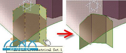

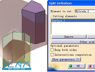

打开\Training Part\GSD\ Split.CATPart文档,单击“分割(Split)”  指令,选取“拉伸.2(Extrude.2)”作为分割对象(这里特别提示,在选取分割对象的位置时,系统默认保留所选取侧,这里选择如图4-422(左)所示位置。),“曲面.1(Surface.1)”作为切割元素。预览中的3D几何如图4-423所示。单击确定(OK)分割特征创建,结果如图4-422(右)所示。
图4-422
图4-423
如有需要,用户可单击“另一侧 (Other side)”按钮以反转要保留的部分。如开启“保留双侧 (Keep both sides)”选项则分割后的两侧都保留。

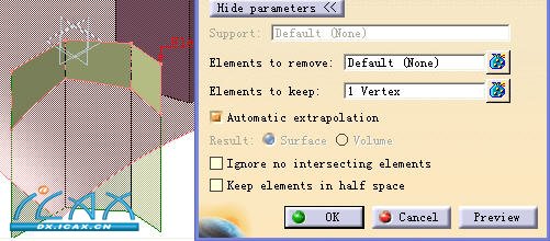

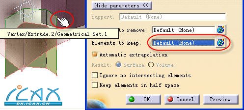

重定义刚才创建的分割特征,单击“显示参数(Show parameters)”按钮,选中图4-424所示对话框再选中图4-424所示位置的边线或顶点,预览中的3D几何如图4-425所示。
图4-424
图4-425

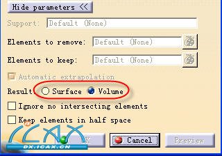

分割指令也可用于分割体积块,分割的切割元素必须是平面或曲面,而且分割后的结果可供选择是曲面或体积,如图4-426所示的选项可取决保留结果。在分割体积块时,由于“自动外插延伸 (Automatic extrapolation)”选项处于不活动状态,所有分割元素中的曲面必须可以完全相交于被切割的体积块。
图4-426
