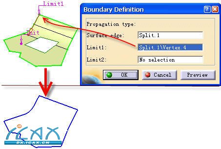

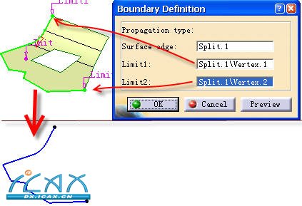

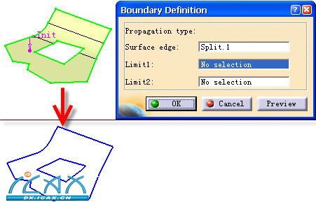

打开\Training Part\GSD\ Boundary.CATPart文档,单击“边界 (Boundary)”  指令,选中面组“分割.1(Split.1)”作为边界提取的对象,注意用户确保选中面组而非面组中的边界。如图4-433、4-434和4-435分别列出了没有定义限制元素、定义一个限制元素和定义两个限制元素的结果。
图4-433
图4-434
图4-435

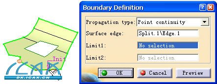

当用户选择作为边界提取对象是曲面的轮廓边时,“拓展类型 (Propagation type)”选项将处于活动状态,如图4-436所示。单击拓展类型对话框的下拉小箭头出现图4-437所示的四种拓展类型可供用户选择。
图4-436
图4-437
四种拓展类型为:
a.完整边界 (Complete boundary):将选定的边线在整个曲面边界周围拓展。
b.点连续 (Point continuity):将选定的边线在曲面边界周围拓展,直到遇到点不连续。
c.切线连续 (Tangent continuity):将选定的边线在曲面边界周围拓展,直到遇到切线不连续。
d.无拓展 (No propagation):仅提取选定的元素。
如有需要,用户也可以利用“限制(Limit)1”和“限制(Limit)2”来限定边界拓展的范围。
所需元素定义后,单击“确定 (OK)”创建边界提取,边界提取(标识为Boundary.xxx)即被添加到特征树中。
