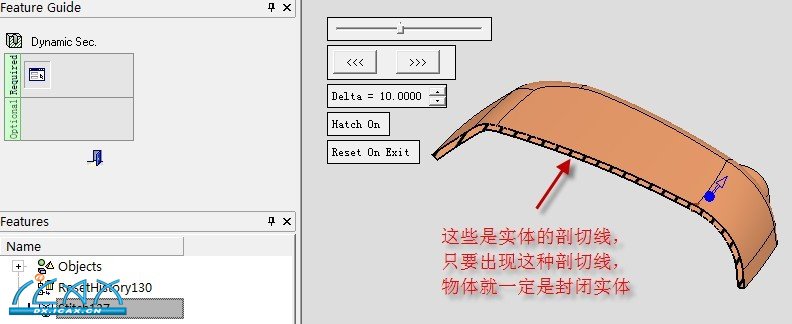

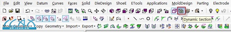

以动态剖切的方法来查看物体是否封闭实体
激活动态剖切的指令,再在物体上任意一点击鼠标左键,确认方向后,就可看看到动态剖切的效果
动画演示

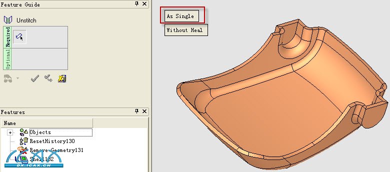

不缝合(也可以叫实体打散成曲面),与缝合指令完全是反其道而行。
一个封闭实体,要变成每一个曲面都独立,就要用到“不缝合”的指令了

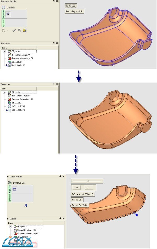

打散之后的结果,我们看到每一个曲面都是独立的了
注意一下As single(依单个)这个选项,这是一个可选项,可以改为As group(依组),这个指令使用近似乎与“缝合”指令是一样的效果,也可以当成缝合来用
例如,我们将上图打散成曲面以后,再用这个指令就可以成组。
