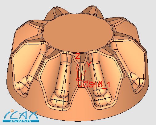

例如:下图是一个由国际通用格式IGS转入的图档,我们不知道是否存在这些烂面,碎面或自交曲面

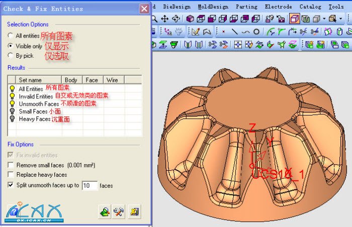

那么,启动检查&修复指令
我们一项项来解释
所有图素:这个文档中所有显示与未选示的图素
仅显示:仅仅显示在绘图区的图素,不包括隐藏图素
仅选取:仅仅是用户自己手动选取的图素
自交或无效类的图图:在转换图档过程中,有些软件在造型时会形成一些参照曲面,或是一些本来已经删除的面,但却仍然存在于文件的进程中的曲面,或是由于反复修剪曲面造成的只有一条线,但系统归属于“面”类型的“线面”,自交曲面,都属于无效类的图素。
不顺滑的曲面:存在于一张曲面上的有棱角的面,曲面自身没有平滑过渡(不是与其它面,而是自身),有锋锐的棱角的曲面
小面:面积小于0.001mm2的曲面
沉重面:这种曲面也叫自由曲面,是一个单一的曲面,但由于边界实在太复杂,断点太多,而形成的沉重面。这种曲面有一个明显的特征,在显示的时候,会造成显卡工作负荷加重,表现在显示器上就是显示非常的缓慢,在对这种类型的曲面进行移动,旋转或缩放的时候,显示起来将非常的吃力,明显看到显示缓慢。

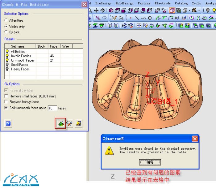

启动指令之后,我们点击右下角的“检查”的图标
我们看到,有46个有问题的曲面,有21个小面积的面
此时,我们再点击修复的图标

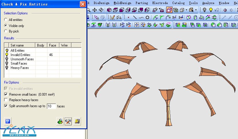

我们显示这46个曲面,看看具体是哪些面

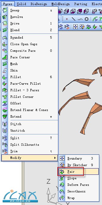

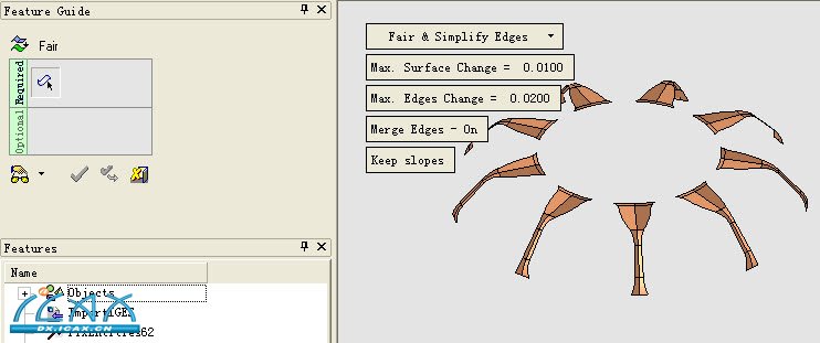

退出这个指令,我们用曲顺滑的指令来修复这些面

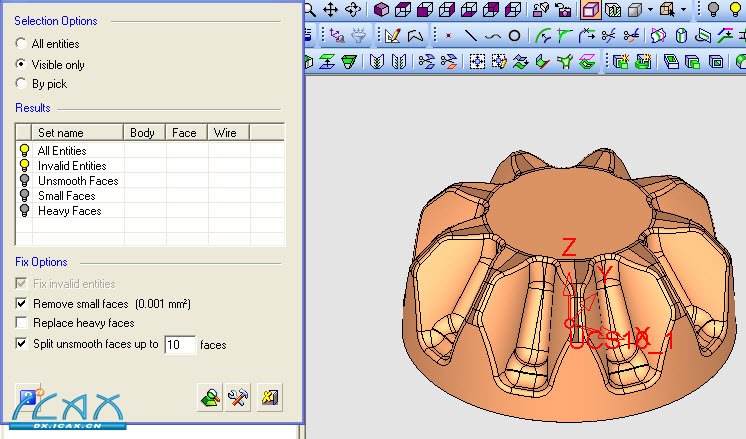

选择这些有问题的曲面后,按如图所示来设置参数
修复顺滑后,这些曲面都不存在问题了
