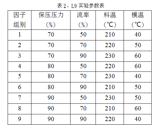

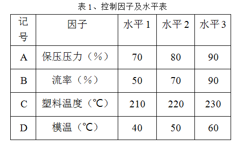

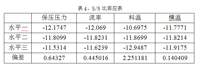

藉由田口质量实验设计方法得到之最佳参数组别从 S/N 比响应图可以得知为 A3、B3、C1、D1, 分别为保压压力 90%、流率 90%、料温 210℃、模温 40℃,将此参数组进行验证分析来观察是否有符 合整个实验设计所要的目标。

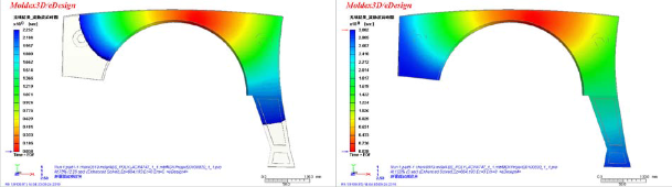

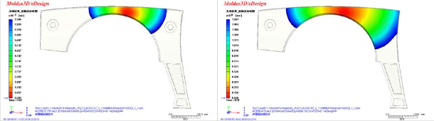

以充填分析来看产品有达到完全充饱且无缝合线问题,会产生包封位置都可以进行逃气的动作故 也没有包封产生之问题,充填流动波前如图 20~23 所示。翘曲变形分析从 X、Y、Z 及总位移变形量 来看此最佳参数组是否有达到降低翘曲变形量之要求,如图 24 所示。
图 20、  最佳参数组流动波前 25%                      图 21、最佳参数组流动波前 50%
图 22、最佳参数组流动波前 75% 图 23、最佳参数组流动波前 100%
图 24、最佳参数翘曲变形总位移量
