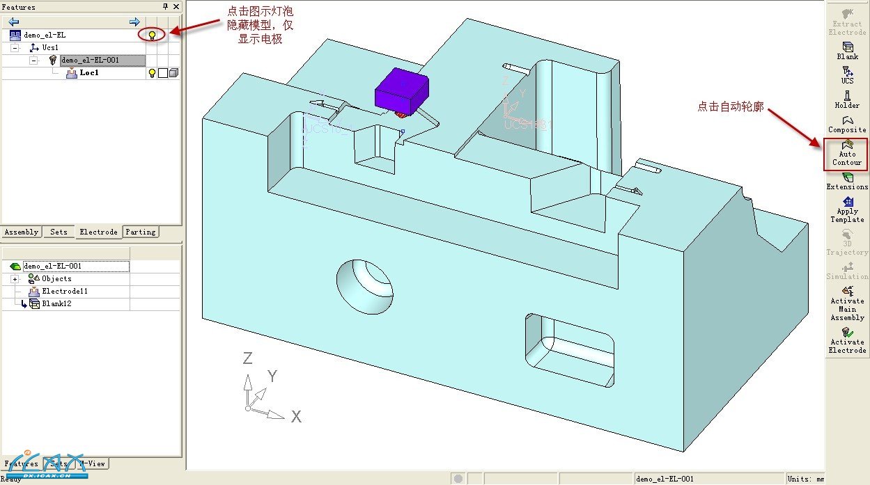

如图十六所示,点击隐藏灯泡来隐藏模型

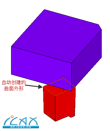

点击电极向导条的Atuo Contour(自动外形)。系统自动创建曲面开放轮廓,如图十七所示。除了使用Atuo Contour来创建电极的外形之外,还可以使用电极向导条的Composite(组合曲线)来创建整个外形或者是其中的一部分外形。Composite的功能在基础教程中已有详细讲述,在此不再重复。 对于某些复杂电极,在创建外形线之前有需要对曲面先进行修改,可以使用主菜单栏里面的命令来完成。

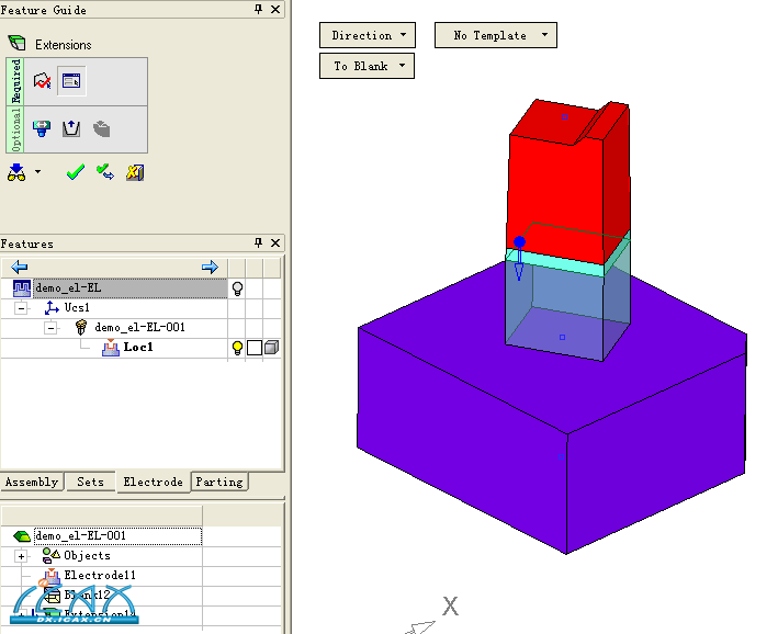

点击电极向导条的Extensions(曲面延伸),系统会自动选择Atuo Contour产生的外形,如果是用Composite创建的外形则需要手动选择。弹出对话框如图十八所示。

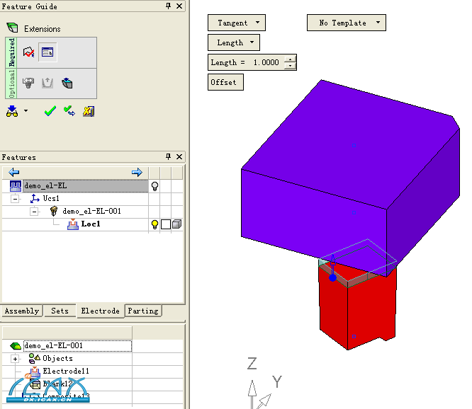

 点击 确认参数来完成延伸曲面并保存当前对话框。点击Tangent(切向)来切换至Direction(方向),系统自动选择方向为垂直底座平面。点击Length(长度)来切换至To Blank(至底座)。点击 确认参数来完成避空曲面。如图十九所示。
                  曲面延伸除了Tangent及Direction两种方式之外,还有一种是2 Direction(两方向延伸)。使用Tangent及Direction时,延伸距离有五种方式供选择,分别是Length(长度)、Minimum Length(最小长度)、To Plane(至平面)、To Point(至点)及To Blank(至毛胚)。

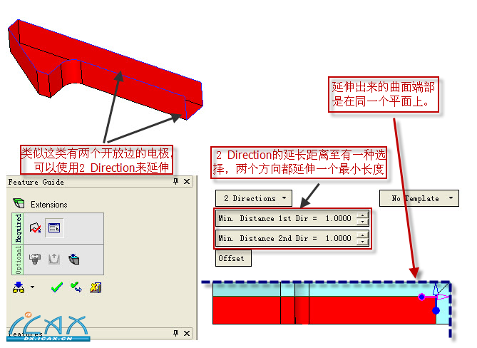

延伸曲面方式中的2 Direction(两方向)。
 如图二十一所示:有些电极有两个开放的方向,除了通常的面对底座的方向之外,还有一个别的方向。这类电极在延伸曲面的时候选用 2 Direction的延伸方式。

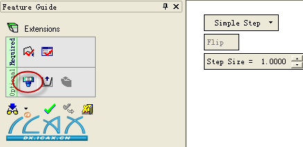

 Step (台阶),只有在Direction的状态下才能激活。
包含参数有Simple Step/Step及Step Size。如图二十三所示。Simple Step(简单台阶),创建一个矩形或者圆形台阶(取决于毛胚形状,毛胚是矩形则台阶也是矩形,毛胚是圆形则台阶也是圆形)。Step Size(台阶尺寸),以曲面的最大位置
偏置的值。点击 Simple Step可以切换至Step(随形台阶)。
随形台阶以曲面外形偏置 Step Size来创建。

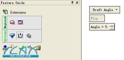

Draft Angle (带角度延伸),只有在Direction的状态下才能激活。参数如图二十四。
Angle (角度),设定拔模角度大小。

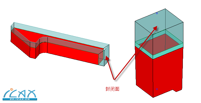

Filler Face (封闭面),只有在延伸距离选择Length或者Minimum Distance的时候才能激活。如图二十五所示。
