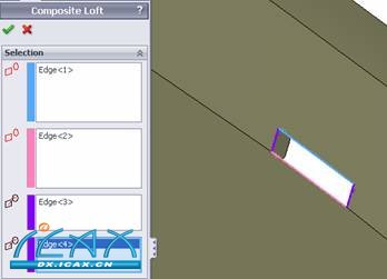

(2),点击曲面工具图标 ,选择 ,则出现 对话框,各项选择如下图1所示,点击 确认。结果如下图2 所示。
(3),同步骤(2),补另外两个孔,结果如下图所示。

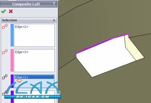

(4),点击曲面工具图标 ,选择 ,则出现 对话框,各项选择如下图1所示,点击 确认。结果如下图2 所示。

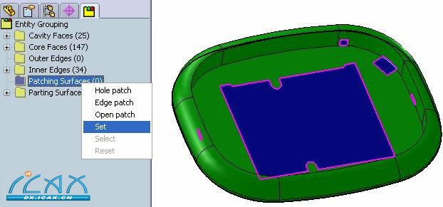

定义补孔面:选中上几步做的6个曲面,点击特征树上的分模管理器图标 ,右键点击 ,选择 ,则所选6面被定义为补孔面,如下图所示。
