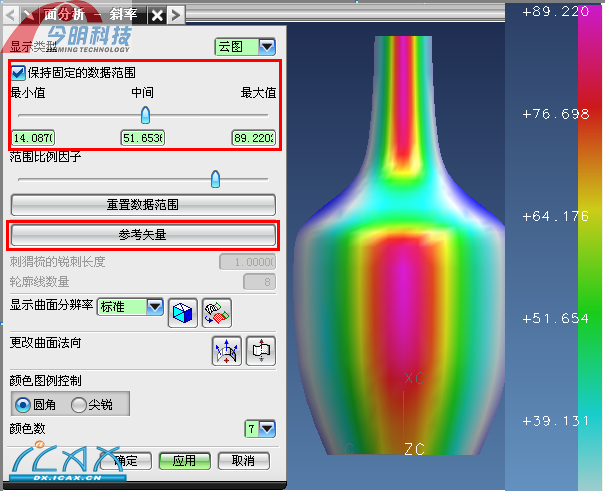

曲面分析斜率分析
通过高斯云图,检测曲面的斜率,根据色差变化,粗略观察曲面斜率变化,重点关心倒扣位置。
检测时,注意选择检测方向,应为曲面或产品出模方向,检测限制值可以调整。
图ch19_04
