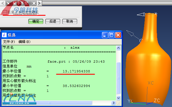

曲面测量最小半径
通过分析曲面最小半径,以确定一些工艺要求,如加工时最小的刀具半径,或者当挖空失败时,检测最小半径位置,提供修改。
图ch19_07
