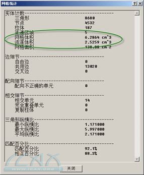

(1)选择【网格】|【网格统计】命令,等待一会儿,弹出【网格统计】对话框,如图12.6所示。椭圆内的数据在设计工艺参数时会用到,请读者注意并理解其意义。
图12.5  完成材料选择                            图12.6 【网格统计】对话框

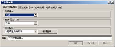

(6)在图12.8中,单击【工艺控制器】选项下的【编辑】按钮,弹出【工艺控制器】对话框,如图12.10所示。
图12.10 【工艺控制器】对话框

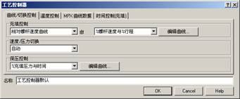

(7)在图12.10中,选择【充填控制】选项中的【相对螺杆速度曲线】选项为【充填控制】的方式,设置为如图12.11所示。
图12.11 【工艺控制器】对话框(一)

(9)计量行程的计算,先根据总体积V(流道体积+产品体积)算出螺杆前进的行程L,计算公式为L=10(Ds/Dm)
(4V/(pi(D/10)2)),式中pi为圆周率3.1416,D为螺杆直径,Ds为材料固态密度,Dm为材料熔融态密度。在本例中,流道体积和产品体积在网格统计中可得到(见图12.6),材料密度可由材料数据库中得到,最后算得L为15.79mm,在此取17,是加上补料后的估计值。

(10)单击【OK】按钮,返回到图12.11中;选择【速度/压力切换】选项下的【由%充填体积】选项为【速度/压力切换】的控制方式,设置为如图12.14所示。
(11)在图12.14中,选择【保压控制】选项下的【编辑曲线】按钮,弹出【保压控制曲线设置】对话框,保压方式采用压力-时间方式,分段保压,第一段80%保压4s,第二段60%保压2s,末段2s,由60%衰减到0,如图12.15所示。
