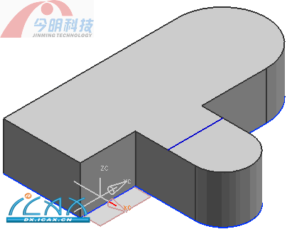

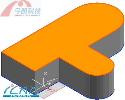

B. 从类型列表中选择选定的平面。 如下〖图14-16〗选择一个或多个要在其上创建截面曲线的对象。“选择条”上的类型过滤器可辅助选择对象。
〖图14-16〗要剖切的对象的选定面
C.使用选择平面  选择现有平面或基准平面。使用指定平面定义临时平面。
