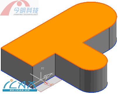

A.选择一个或多个要剖切的对象。
要剖切的选定对象

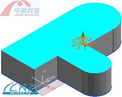

B.使用指定矢量定义径向平面的轴矢量。系统将围绕此轴旋转径向平面。将显示一个矢量,以指出指定的矢量位置和方向。使用反向反转指定矢量的正向。
C.使用指定点和捕捉点工具指定位于选定基本平面上的点。径向参考平面是同时包含该轴线和点的唯一平面。如果正确定义了径向参考平面,将显示代表径向平面的平面符号。
临时径向平面
如果指定的点位于轴线上,并且尚未正确定义基本平面,则当单击确定或应用创建截面曲线时,将显示以下出错消息:Point for plane lies on axis

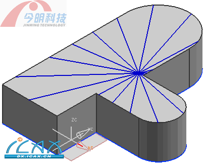

E.在开始和结束字段中输入两个限制角的值。这些值代表所放置的剖切平面之间的角度。输入步长值,该值表示连续平面之间的角度。
F.预览显示一组平面符号。该组平面代表截面曲线将创建的位置。可以更改开始、结束和步长值,将基于更改的参数显示一组新的平面符号。
G.(可选)可以执行以下操作:
a) 清除关联复选框以创建非关联截面曲线。指定非关联设置。
b) 选择曲线拟合方法。
c) 选择连结曲线方法。
d) 为公差输入新值。
H.单击确定或应用以创建径向截面曲线。
径向平面类型截面曲线特征
