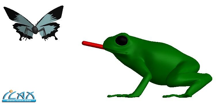

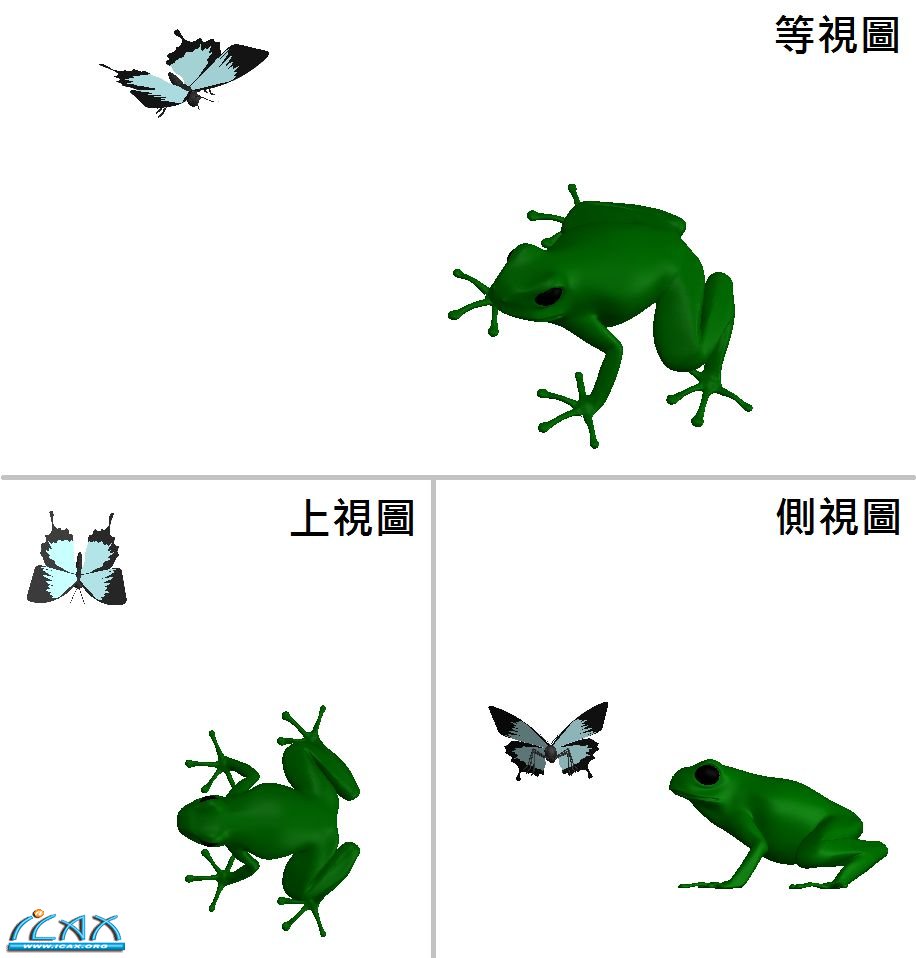

一只青蛙的补食范围为眼前280毫米范围内,当蝴蝶飞舞并穿越青蛙的捕食范围时,则青蛙进行补食动作(图1)。首先先将Motion与Simulation Professional附挂起来(图2),除了让动作分析启动外,Simulation Professional版本才有Event Based Motion功能,接着在画面的最下方”模型”列上右键单击并产生新的动作研究(图3),其命名为Frog predator。

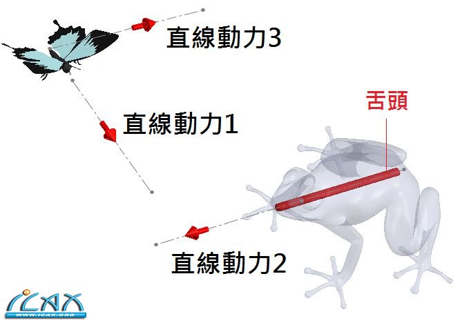

在Frog predator动作研究的接口下,点选”马达图示”新增三组直线动力(图4),并沿着先前建置好的三条线段做动力方向的设置(图5),第一组直线动力为蝴蝶飞舞路径,第二组直线动力为青蛙捕食(即舌头伸出),第三组直线动力为蝴蝶被捕食后的路径,此三组的动作皆取决于伺服动力(图6),第一组由速度控制,另外两组由位移控制。而设置伺服动力目的在于可基于不同的事件动作来控制动力数值。

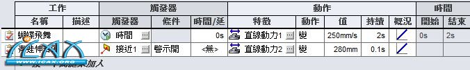

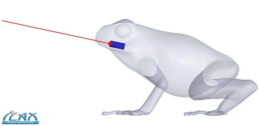

设立传感器为青蛙捕食动作的触发(图7),当内埋模型的左面之法向量距离280mm有物体接近时(图8),则视为传感器被触发。接续开启Event Based Motion窗口(图9),以”+图形”进行事件的新增。第一个工作为蝴蝶飞舞(图10),根据时间来启动直线动力1,其动作为”变更”选项,以250mm/s速度持续2秒。第二个工作为青蛙伸舌头,根据”接近1”传感器的触发,将直线动力2启动,以280mm位移量持续0.1秒。上述两步骤达到当蝴蝶穿越青蛙的捕食范围时,则青蛙进行补食动作。

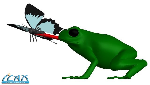

接续设定青蛙收舌头动作(图11),当青蛙伸舌头工作结束时则直线动力2以反向280mm位移持续0.1秒,同时蝴蝶路径1的直线动力1被关闭,表示蝴蝶无法再沿着原定的路径飞舞。同样的,当青蛙伸舌头工作结束时蝴蝶路径2为直线动力3开启,以200mm位移持续0.1秒并往青蛙嘴巴移动,此时此刻蝴蝶劫在难逃必死无疑。最后,当蝴蝶路径2工作结束时则运算停止。全部设定完毕后按下执行运算即可看到青蛙捕食动画(图12, 图13, 图14),亦可得到触发器和动作开关配合的相应时间。
