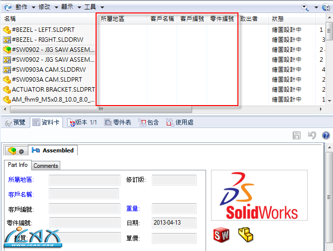

        如前举例1为例,旧图档当时并未建立任何属性数据如图1;为方便表现所有档案的数据属性状态,图面的表现是在SOLIDWORKS Enterprice PDM中所见的状况,因为Enterprise PDM的特性可以让我们一次看到各图文件的数据内容,所以从图1可以看到这些图面目前属性数据都为空
图1

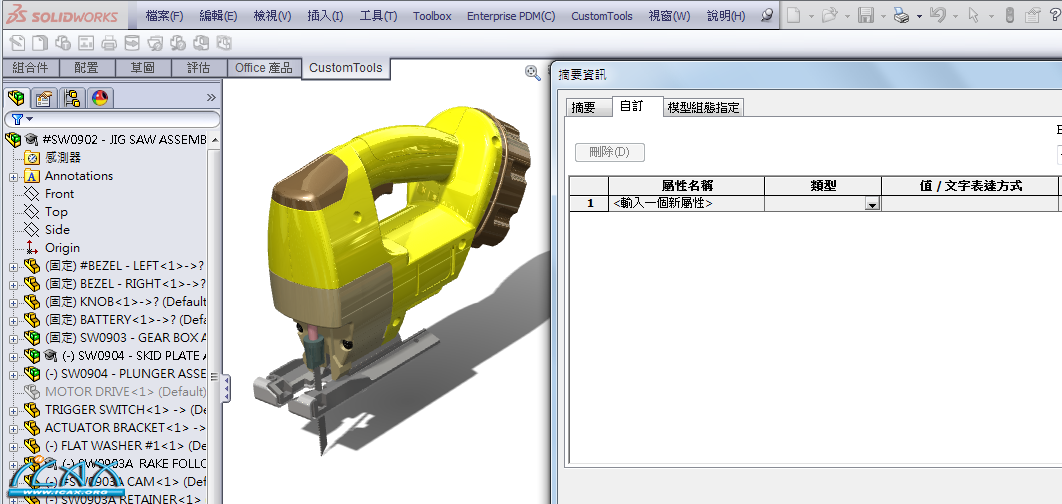

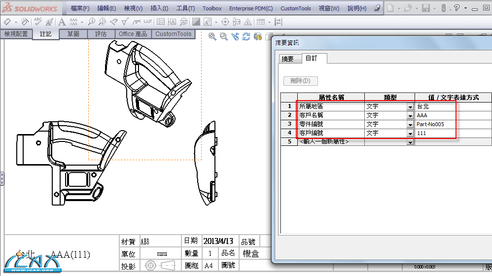

现在我们单独开启工程图与组合件图看看其”文件属性”内容如图2、3,由图中可以看到个别的档案中其属性确实为空。
图2
图3

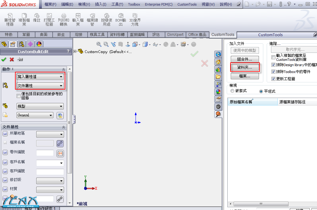

执行CustomTools中的”复制档案”功能进行属性批次作业,如图4
图4

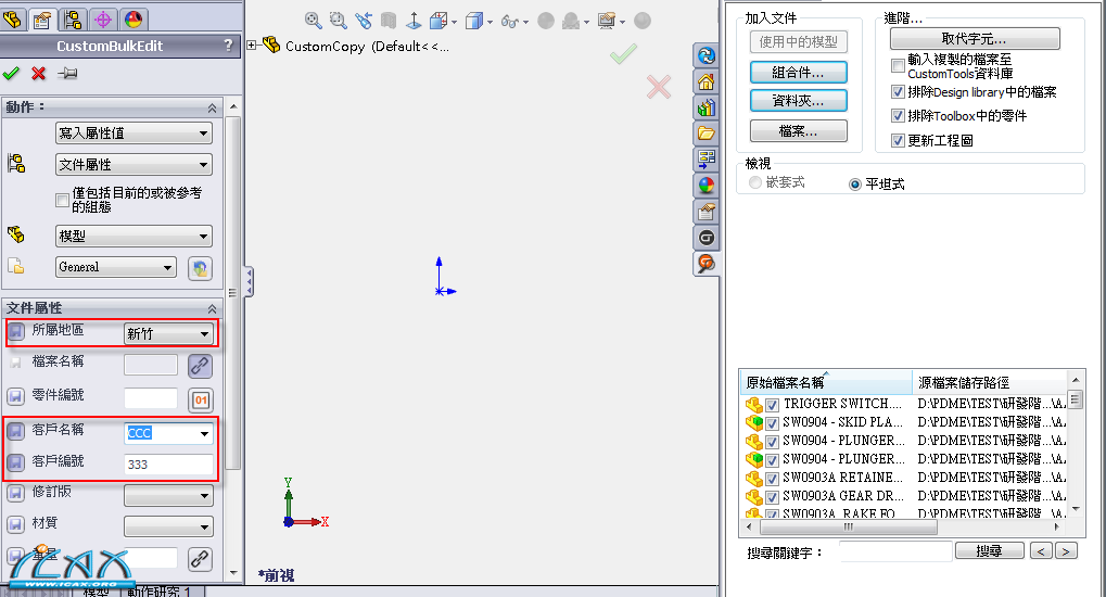

首先如图5设定要进行的工作为:”写入属性值”,并依需要将下方的属性字段予以选取或输入,以本例来说我们设定了”所属地区”、”客户名称”、”客户编号”等三个字段数据,而右侧的工作窗格则是可以过滤是否有特例,可取消勾选不进行本次属性的输入。
图5
完成设定并确定之后将档案予以储存,我们可先看单一个文件会看到原属性为空,现在已经具有刚才设定的属性数据在其中了,如图6
图6

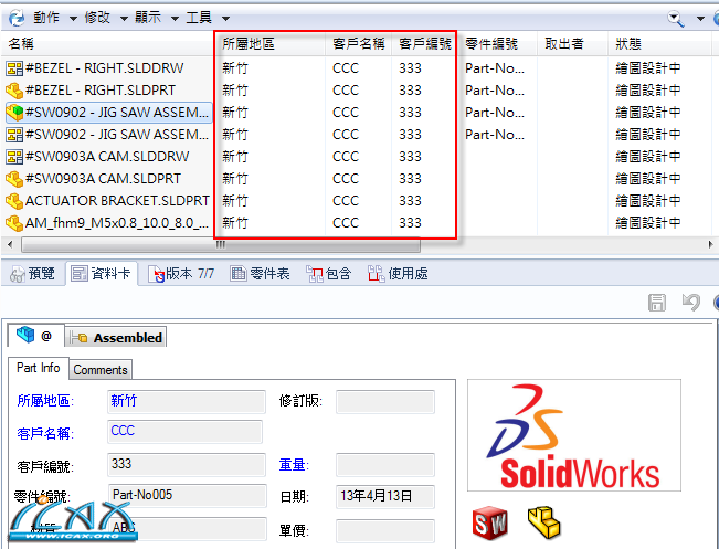

现在我们回到EnterprisePDM的操作画面中来看所有的文件属性数据,如图7所示,所有档案的所属地区、客户名称、客户编号都已经填写到所有档案的属行中了。
图7

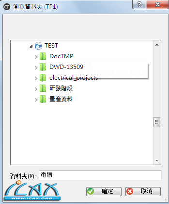

可能有人会问,我的图档(项目)那么多,我要对每个项目都这样做感觉还是要花费不少时间。没关系CustomTools除了可以根据整个组合件来处理之外,更可以让使用者自己选则要进行修改的文件夹来做这样就可以进行更大量的批次作业
如图8、9,选用”文件夹”进行属性的变更。
图8
图9
