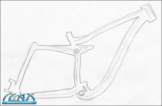

首先,我们根据使用情况和设计意图来以草图的形式来表达我们的想法;如图1所示;
图1

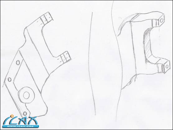

整体概念图是设计的基础,有了整体意图,我们就可以把局部设计具体化,例如,后勾部分,我们可以细化为如图2所示,后勾是自行车上相对重要的一个零件,随着变速器、碟刹的更新、换代,后勾部分成为自行车架零件里面比较关键的一部分;
图2

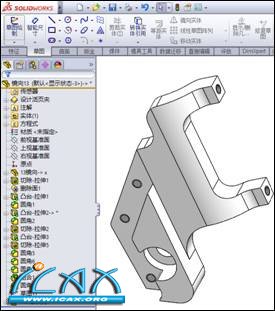

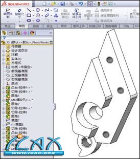

其中,自行车左、右后勾部分大部分相同,我们可以先建立右后勾,然后使用SolidWorks派生零件的方式,来进行左后勾后部分建立,具体步骤可以参加图3,同时,左后勾也可以参加图4;通过图3、图4,我们不难发现,如此复杂的后勾设计,使用SolidWorks进行设计步骤还是非常方便的,而且使用的命令也均为基础命令;实威国际解决方案可以用最快时间使设计团队从传统设计方法转换到三维设计;
图3                                                                   图4

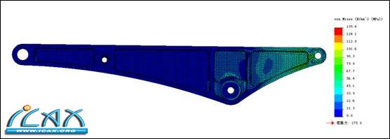

减震架部分设计,同样需要考虑到美观和安全,所以,我们需要考虑美观的同时考虑受力因素,实威国际解决方案可以帮照设计师借助SolidWorks Premium快速完成设计意图并且分析其受力情况;设计意图如图8所示,同时SolidWorks中表达此设计,如图9所示;借助实威国际解决方案,设计师可以在设计造型零件的同时,进行零件的验证,设计师可以轻松在设计的同时进行验证仿真,如图10所示;通过图10仿真我们不难发现,此零件在如此设计下,非常安全,可以达到自行车相关行业要求,而如果使用传统设计,我们仅能通过实验的方式才能获得此结果,不但浪费了材料成本,同时浪费了时间成本,延长了上市时间;

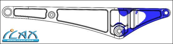

在进行此验证的同时,我们还可以通过设计洞查图解来对零件材料进行优化,以最大限度地节省设计成本,如图11所示;
图8                                                                   图9
图10
图11

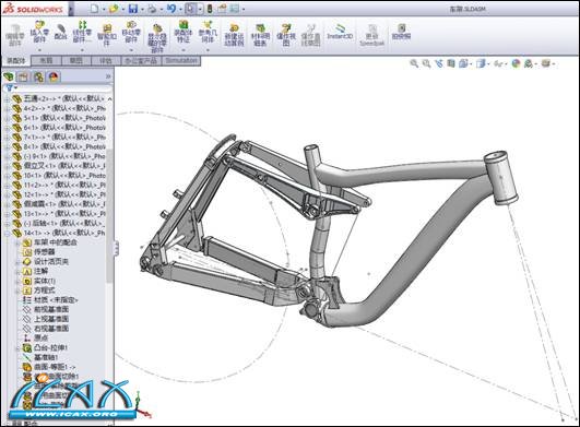

我们将零件最终装配效果,如图12所示,至此我们可以发现,我们设计的结果和最初我们最初设计意图完全相符;
图12
